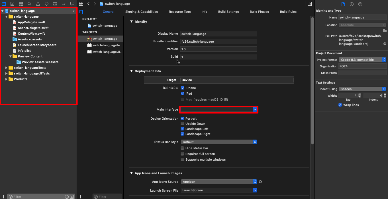

1. Öffnen Sie Xcode auf Ihrem Mac. (Stellen Sie unter Xcode > Settings > Accounts sicher, dass Ihre Apple ID hinterlegt ist).
2. Klicken Sie im Startfenster auf Create a new Xcode project (oder in der Menüleiste auf File > New > Project…).
Xcode
Xcode
3. Wählen Sie unter dem Reiter iOS die Option App aus und klicken Sie auf Next.
4. Geben Sie einen beliebigen Namen bei Product Name ein (z.B. “DevModeTrigger”).
5. Wählen Sie bei Team Ihre persönliche Apple ID aus und klicken Sie auf Next, um das Projekt zu speichern.
6. Wählen Sie nun oben in der Mitte des Xcode-Fensters Ihr angeschlossenes iPhone als Zielgerät (Destination) aus.
7. Klicken Sie auf den Play-Button (Run) oben links oder drücken Sie Cmd + R.
Xcode wird nun versuchen, diese leere App auf Ihr iPhone zu laden. Genau in diesem Moment registriert iOS den Entwickler-Eingriff, bricht den Vorgang kurz ab und schaltet endlich das versteckte Entwicklermodus-Menü in den iPhone-Einstellungen frei. Gehen Sie nun in Ihre iPhone-Einstellungen und aktivieren Sie den Modus wie im ersten Kapitel beschrieben.
