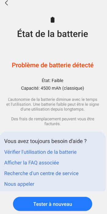

5. Vérifier la batterie, le chargeur et la surchauffe
Une batterie en perte de performance peut provoquer des extinctions inattendues, mais ce symptôme ne suffit pas à conclure immédiatement que la batterie doit être remplacée. Samsung recommande d’abord d’effectuer un diagnostic avec l’application Samsung Members.
Vérifier la batterie dans Samsung Members :
Vérifier l’état de la batterie Samsung avec Samsung Members
Selon le diagnostic, l’état peut notamment être indiqué comme normal, faible ou mauvais. Si Samsung Members signale une dégradation importante, ou si les extinctions continuent malgré les autres vérifications, faites inspecter la batterie dans un centre de service agréé.
