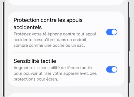

Astuce 2. Nettoyer l’écran et vérifier le film de protection
Avant de chercher une panne du système, nettoyez et séchez soigneusement l’écran. L’humidité, la poussière ou certaines protections d’écran peuvent réduire la sensibilité tactile ou empêcher certaines zones de répondre correctement.
Activer la sensibilité tactile sur un Samsung Galaxy
Important : si l’écran est fissuré, présente des taches noires, des lignes anormales ou ne répond plus après une chute ou un contact avec un liquide, privilégiez un diagnostic matériel plutôt qu’une réparation logicielle.

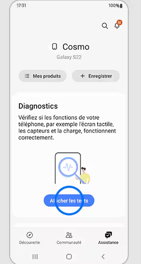

Tester l’écran tactile avec Samsung Members
Si Samsung Members est disponible et que le tactile répond encore partiellement, vous pouvez également vérifier les outils de diagnostic de l’appareil avant de demander une réparation.
