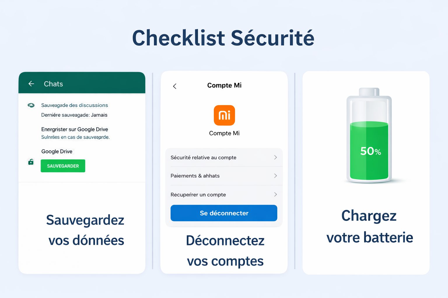

Avant de commencer : La Checklist de sécurité anti-blocage
Avant de toucher au moindre bouton de réinitialisation, une préparation rigoureuse est indispensable. Sur les appareils Xiaomi, Redmi et POCO, le piège numéro un n’est pas la perte de données (que l’on peut sauvegarder), mais le verrouillage Compte Mi qui s’active après le reset si l’utilisateur n’a pas pris ses précautions.
Si vous réinitialisez sans préparation, le téléphone considérera l’action comme un vol potentiel et exigera l’identifiant et le mot de passe du compte d’origine. Pour éviter la mésaventure de Marc, suivez cette règle d’or : vérifiez vos sauvegardes et dissociez vos comptes avant d’effacer les données du téléphone.
Votre checklist obligatoire (3 étapes)
Voici les actions à valider pour garantir que votre Xiaomi ne se transforme pas en brique et que vos souvenirs sont saufs :
1. Sauvegarde complète : La méthode concrète
Dire “faites une sauvegarde” est facile, mais la vérifier est source d’angoisse. Voici comment être sûr à 100% que vos données sont en sécurité avant de tout effacer :
Pour vos Photos (Google Photos) :
Pour WhatsApp :
Pour les Contacts :
2. Déconnexion du Compte Mi & Google : L’étape critique
C’est ici que se joue la survie de votre accès futur au téléphone.
 Il vous sera demandé votre mot de passe Xiaomi pour désactiver l’option “Localiser l’appareil”. C’est normal.
3. Batterie chargée
Vérifiez que votre batterie est à au moins 50 %. Une coupure d’énergie pendant le formatage peut corrompre la mémoire interne (bootloop).
Infographie Checklist Sécurité
Une fois (et seulement une fois) cette checklist validée, vous pouvez procéder à la réinitialisation.
