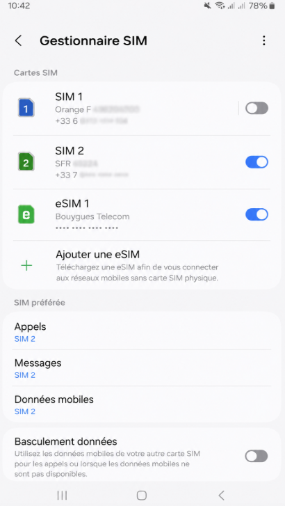

3. Vérifier l’opérateur et le Gestionnaire SIM
Si la carte semble intacte, vérifiez qu’elle est toujours activée dans Android.
Sur un Samsung Galaxy récent :
  1. ouvrez Paramètres ;
  2. appuyez sur Connexions ;
  3. ouvrez Gestionnaire SIM ;
    Désactiver et réactiver une carte SIM dans le Gestionnaire SIM Samsung
  4. désactivez temporairement la carte SIM ;
  5. appuyez ensuite à nouveau sur le commutateur pour la réactiver.
Vérifiez également auprès de votre opérateur :
Indice utile : si le nom de votre fournisseur mobile apparaît dans les paramètres réseau, le téléphone reconnaît généralement la carte SIM. Le problème peut alors concerner la connexion au réseau plutôt que la détection de la carte elle-même.

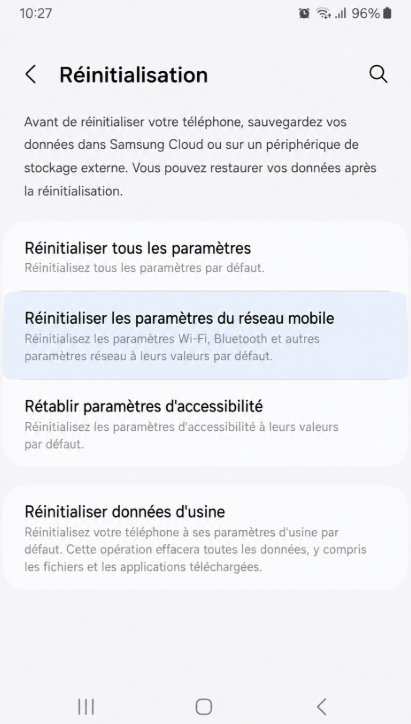

4. Réinitialiser les paramètres du réseau mobile
Si le téléphone reconnaissait auparavant la carte SIM mais ne la détecte plus après un changement de paramètres ou une mise à jour, réinitialisez uniquement les réglages du réseau mobile avant d’envisager un Factory Reset.
Sur les Samsung Galaxy récents :
  2. appuyez sur Gestion globale ;
  3. sélectionnez Réinitialisation ;
  4. appuyez sur Réini. paramètres du réseau mobile ;
  5. sélectionnez Réinitialiser les paramètres ;
  6. confirmez l’opération.
Réinitialiser les paramètres du réseau mobile sur Samsung Galaxy
Ne confondez pas cette opération avec « Réinitialisation données usine ». La réinitialisation du réseau remet les réglages mobiles à leur état par défaut ; le Factory Reset supprime les données personnelles du téléphone.
