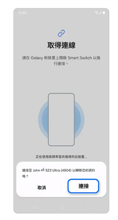

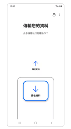

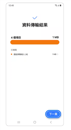

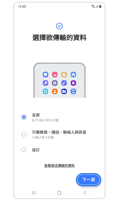

換新手機時,可使用品牌官方搬家工具
如果你的舊手機仍能操作,除了 USB,也可以使用手機品牌提供的搬家功能。例如,新手機是 Samsung Galaxy 時可以使用 Smart Switch;新手機是 OPPO 時可以使用 Clone Phone。
OPPO 使用者要特別注意:Clone Phone 的正常流程需要在新、舊兩台手機上開啟搬家功能,並使用舊手機掃描新手機顯示的 QR Code。因此,如果舊 OPPO 已經完全黑屏而且無法控制,就不能把 Clone Phone 當成直接的黑屏救援方法。

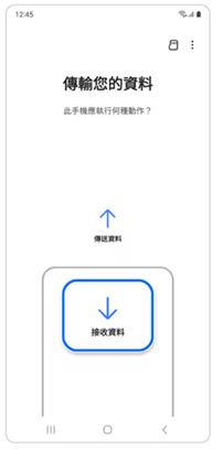

以 Samsung Smart Switch 為例:
Samsung Smart Switch 接收資料畫面

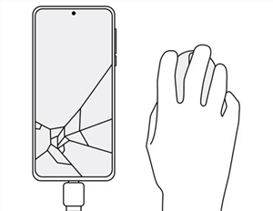

情況二、[無法觸控,但可以顯示] 透過 OTG 功能
適用場景:螢幕仍能顯示,但觸控功能失效。
優點:可以使用滑鼠代替觸控,先解鎖手機再進行備份。
限制:手機需要支援 OTG,而且如果螢幕完全黑掉,只接滑鼠仍看不到操作畫面。
OTG 可以讓手機直接連接滑鼠、鍵盤、隨身碟等 USB 裝置。如果手機螢幕有畫面但無法觸控,可先使用 OTG 轉接器連接滑鼠,再按照以下順序操作:
失敗原因:部分手機預設沒有啟用 OTG、轉接器規格不相容,或裝置已經無法解鎖。若畫面也完全黑掉,單純使用 OTG 滑鼠通常不足以完成資料轉移。

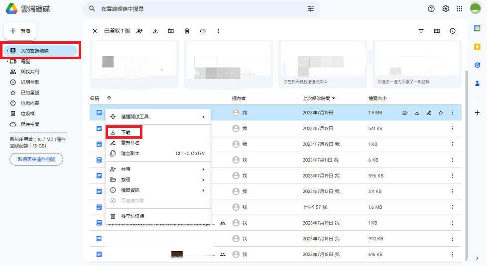

從 Google Drive 查看已手動儲存的手機檔案
若之前曾手動把檔案儲存在 Google Drive,可從其他裝置登入後下載

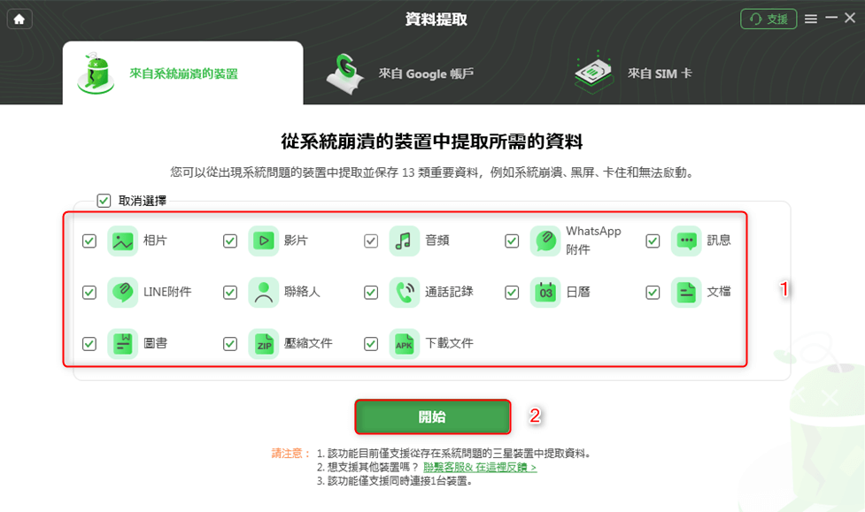

例如 DroidKit 提供 Android 資料恢復、資料管理以及系統崩潰裝置資料提取等不同功能,但在螢幕損壞情境下,需要先區分使用的是哪一個模式。
特別是 OPPO 使用者:DroidKit 的「來自系統崩潰的裝置」提取流程目前應視為 Samsung 專用模式,不應把這一流程直接套用到所有 OPPO 黑屏手機。OPPO 手機螢幕壞掉時,仍應先使用 USB、OTG、Clone Phone、Google 備份或專業維修等與目前裝置狀態相符的方法。

使用 DroidKit 前,建議先確認以下限制:
以下以相容的 Samsung 系統崩潰裝置為例:
免費下載* 100% 安全
DroidKit 來自系統崩潰的裝置資料提取模式
選擇「來自系統崩潰的裝置」模式
DroidKit 選擇要提取的資料類型
選擇所需的資料類型

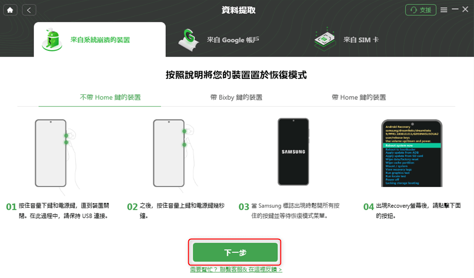

Samsung 手機依提示進入 Recovery Mode
依提示讓裝置進入 Recovery Mode

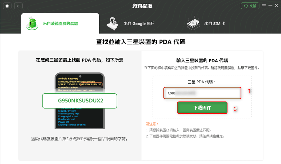

DroidKit 輸入 Samsung 裝置 PDA 代碼
確認並輸入 PDA 代碼

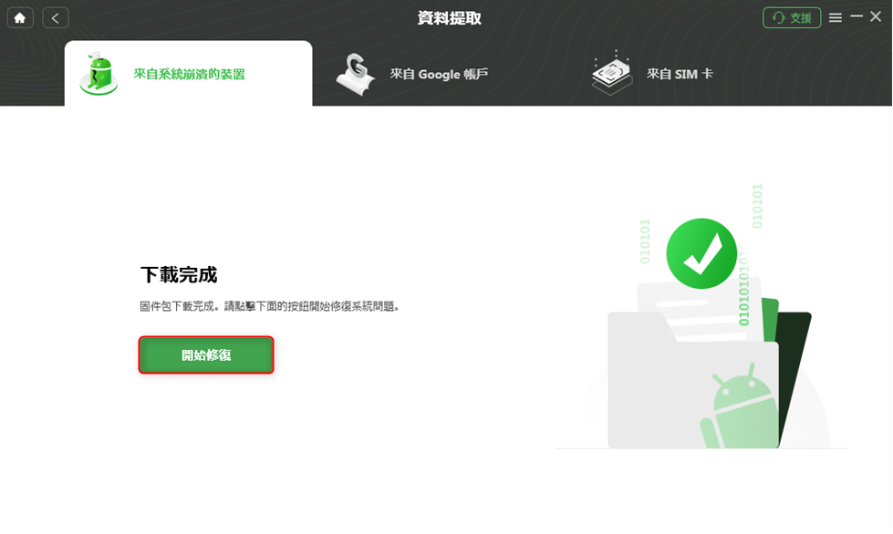

DroidKit Samsung 系統處理畫面
按照畫面完成系統處理
