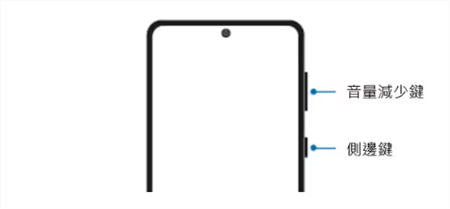

方法一:強制重啟三星手機
強制重啟不會刪除照片、App 或其他個人資料,適合處理暫時當機和啟動卡住。
操作步驟
  1. 同時按住「音量下鍵」和「側鍵」。
  2. 舊款具有獨立電源鍵的裝置,則按住「音量下鍵+電源鍵」。
  3. 持續按住約 10 秒。
  4. 即使畫面出現關機選單,也不要立即鬆開。
  5. 看到 Samsung Logo 重新出現後再放開按鍵。
  6. 等待手機完成啟動。
重啟三星手機
重啟三星手機
三星官方說明指出,不同機型可能使用側鍵或獨立電源鍵,但一般都可透過音量下鍵配合該按鍵完成強制重新啟動。
如果第一次沒有反應,可讓手機保持充電狀態,再嘗試一次。

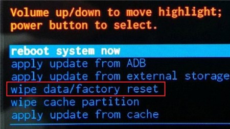

方法三:清除快取分區
系統更新後卡在 Logo,可能是舊的暫存資料與新系統不相容。這時可以在 Recovery Mode 中清除快取分區。
「Wipe cache partition」只清除系統暫存,通常不會刪除照片、訊息和 App;但不要誤選旁邊的「Wipe data/factory reset」。
進入三星 Recovery Mode
按鍵組合會因機型而異:
三星官方提醒,恢復模式的按鍵組合會隨機型而不同。
清除快取分區的步驟
  1. 完全關閉手機。
  2. 使用對應按鍵組合進入 Recovery Mode。
  3. 使用音量鍵移動到「Wipe cache partition」。
  4. 按側鍵或電源鍵確認。
  5. 選擇「Yes」。
  6. 清除完成後選擇「Reboot system now」。
  7. 等待手機重新啟動。
擦除數據並將設備重置為出廠設置
擦除數據並將設備重置為出廠設置
第一次開機可能比平常稍久,請不要中途強制關機。

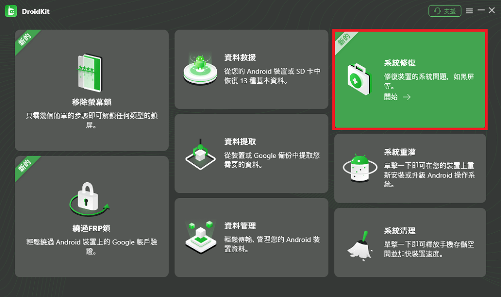

方法4:透過專業軟體解決三星手機卡在開機畫面的問題
如果以上方法仍然無法解決問題,你可以考慮使用專業軟體來修復你的三星手機。DroidKit 是一個強大的工具,具有系統修復功能,可以幫助你解決各種手機問題。它提供了兩種修復方法:啟用或者不啟用 USB 偵錯選項修復系統,讓你可以根據問題的嚴重程度來選擇合適的修復方案。
首先下載並安裝 DroidKit 程式,載好之後開啟應用程式,使用連接線將你的 三星手機連接到電腦上。
免費下載* 100% 安全
方法一、啟用USB 偵錯來修復系統。
點選「系統修復」後會進入系統修復畫面,點選「開始」。
系統修復
系統修復

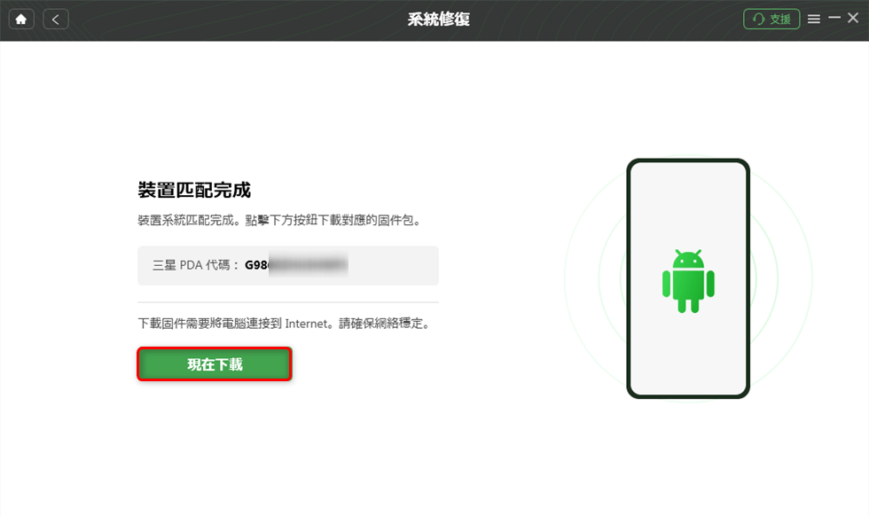

等待手機被偵測到後會顯示裝置匹配完成,按下「現在下載」。

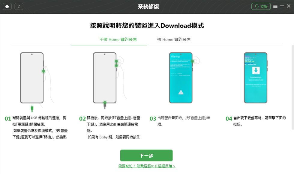

等待軟體下載固件包,將你的手機切換至下載模式。根據裝置不同情況(沒有Home鍵的裝置和有Home鍵的裝置)使裝置進入下載模式。請根據你的裝置情況選擇其中一種方式。
進入下載模式
進入下載模式

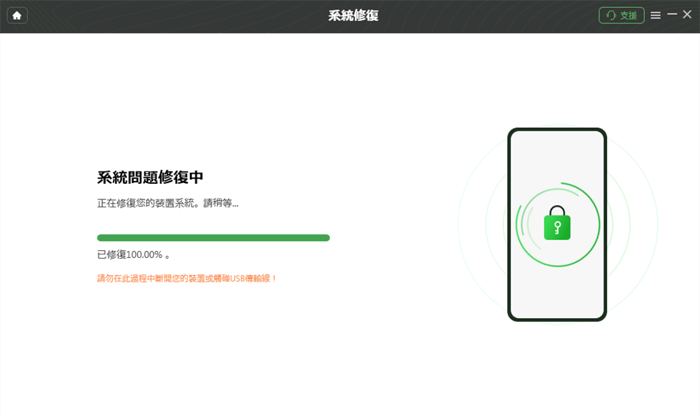

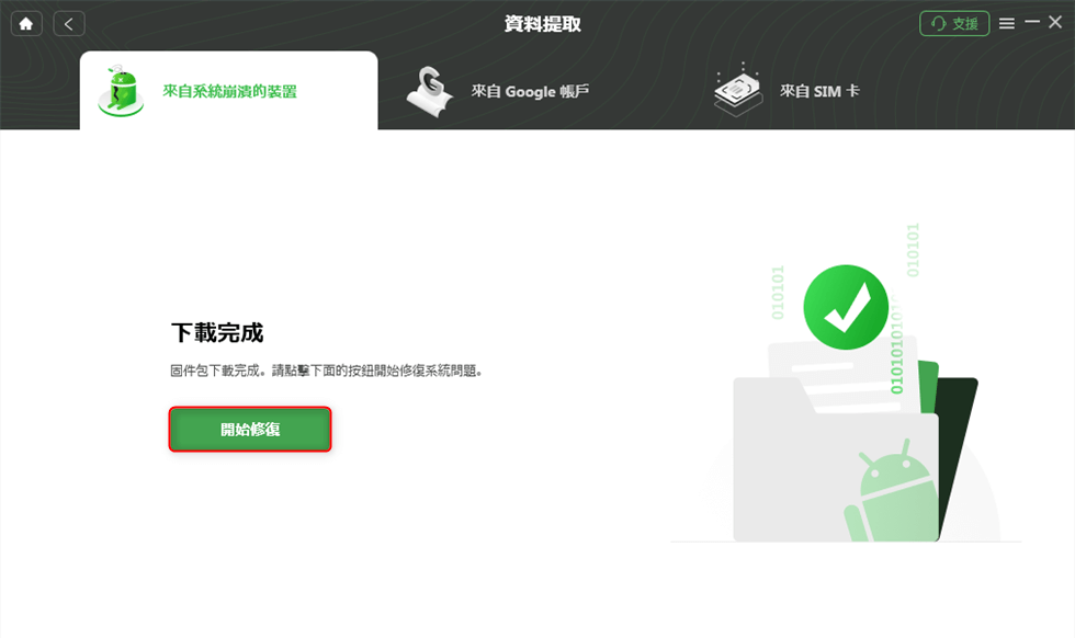

下載和驗證完成後,軟體將開始修復你的系統問題。
修復中
修復中

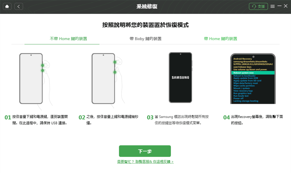

如果手機無法操作,不能開啟 USB 偵錯模式,你可以不連接手機。按照以下方法讓手機進入復原模式,然後點選下一步
進入復原模式
進入復原模式

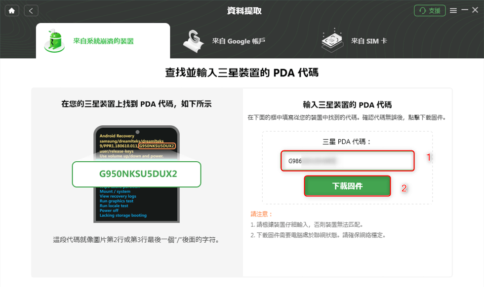

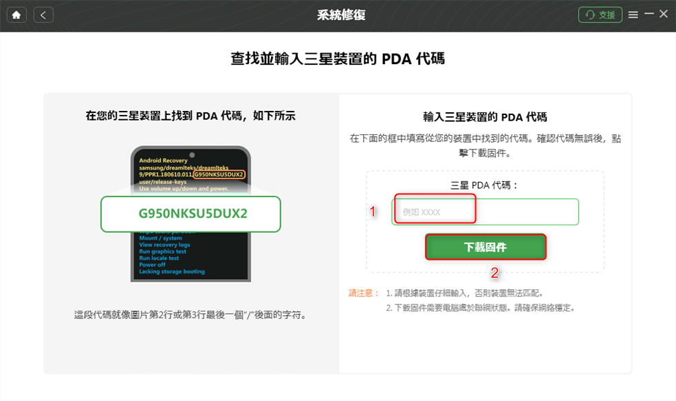

在手機上搜尋並在提示的方框內輸入你的三星手機的 PDA 代碼。之後按一下 「下載固件」。
輸入 PDA 代碼
輸入 PDA 代碼
程式將開始下載所需要的檔案。固件下載完成後,按照說明將裝置進入下載模式。
進入下載模式
進入下載模式

方法五:恢復原廠設定
如果所有不刪資料的方法都失敗,並且你已經完成備份或決定放棄本機資料,可以嘗試恢復原廠設定。
警告:此操作會刪除手機內的 App、照片、訊息、設定和其他本機資料。重置後還可能要求輸入先前同步的 Google 帳戶,以完成 FRP 驗證。
操作步驟
  1. 將手機關機。
  2. 使用適合該機型的按鍵組合進入 Recovery Mode。
  3. 使用音量鍵選擇「Wipe data/factory reset」。
  4. 按側鍵或電源鍵確認。
  5. 選擇「Factory data reset」或「Yes」。
  6. 等待清除完成。
  7. 選擇「Reboot system now」。
  8. 重新設定手機。
三星官方也將原廠重置列為安全模式仍無法解決問題後的進階選項,並明確提醒所有本機資料都會被清除。
重置前請確認你仍記得原本登入手機的 Google 帳戶和密碼。

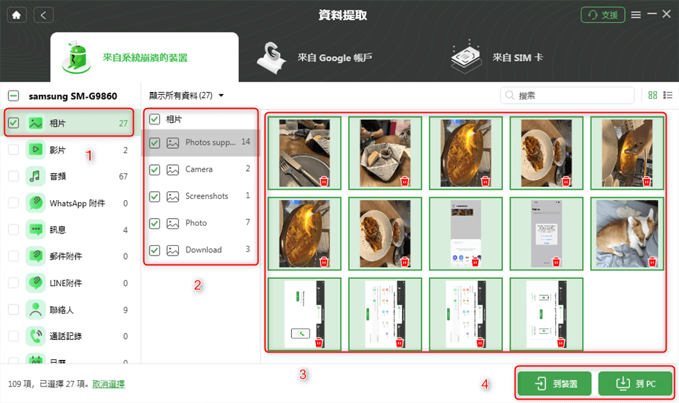

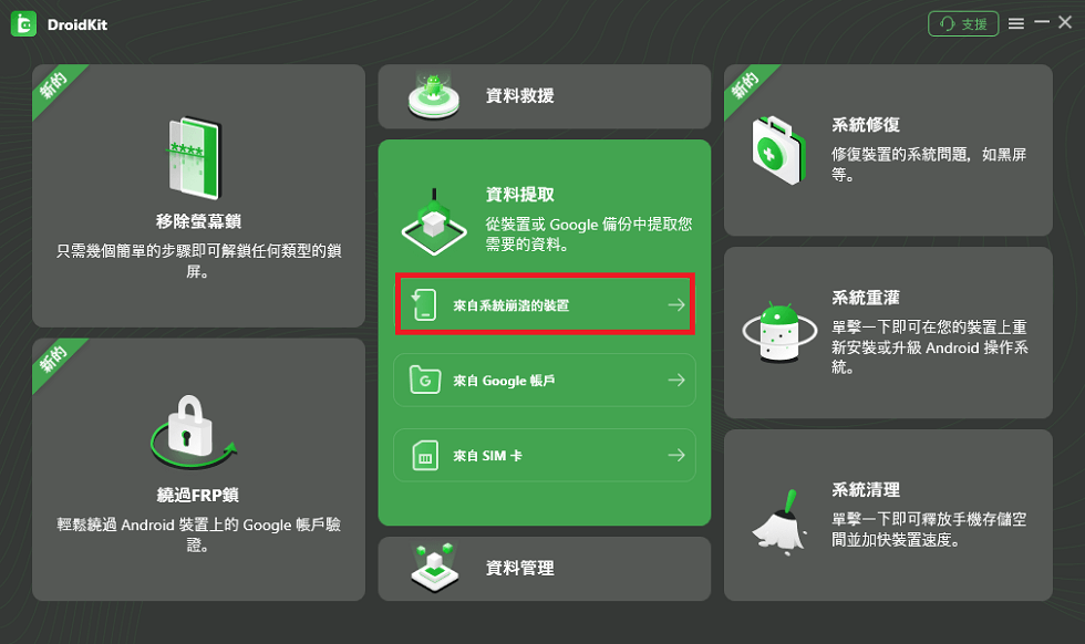

使用 DroidKit 提取系統崩潰裝置資料
在解決開機問題之前,你可能會擔心丟失重要資料。幸運的是,即使手機卡在開機畫面,你仍然可以使用 DroidKit 的資料提取功能來恢復資料。這個功能可以幫助你從受損的手機中提取照片、影片、聯繫人、簡訊等各種資料,讓你可以盡快從受損的手機中備份重要的資料。
以下是卡在開機畫面的三星手機中恢復資料的方法:
下載並安裝 DroidKit。
免費下載* 100% 安全

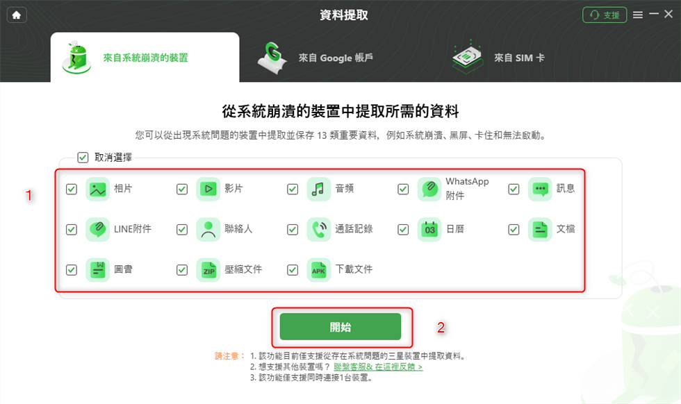

啟動軟體並連接故障的三星手機,從主畫面找到「資料提取」>「來自系統崩潰的裝置」。
資料提取 - 來自系統崩潰的裝置
資料提取 – 來自系統崩潰的裝置
你可以在軟體裡預覽DroidKit 可復原的資料類型。選擇需要復原的資料後點選「開始」。
開始掃描資料
開始掃描資料

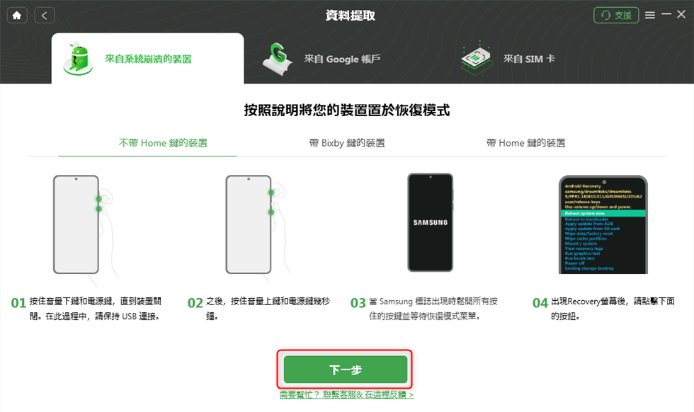

按照說明將手機置於恢復模式。
進入復原模式
按照說明找到三星的PDA碼,輸入到方框內後按下「下載固件」。
輸入 PDA 代碼
輸入 PDA 代碼
固件載好後,就可以開始修復裝置系統了。
修復成功
修復成功

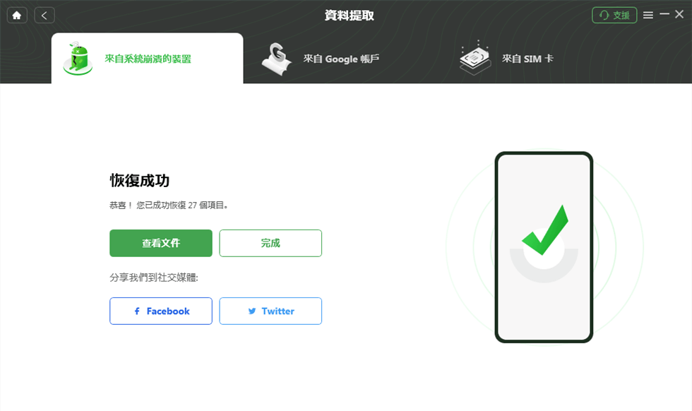

修復後你可以預覽你想要導出的資料(以相片為例),你可以選擇導出「到裝置」或者「到PC」。
選擇恢復的資料
選擇恢復的資料
稍後,資料就順利復原了!
恢復成功
恢復成功
