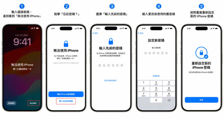

情況二:最近才改密碼,還記得舊密碼
在 iOS 17 或更新版本中,Apple 提供「密碼重置」功能。如果你是在最近 72 小時內更改過螢幕密碼,可以暫時使用之前的密碼解鎖 iPhone:
  1. 在鎖定畫面輸入錯誤密碼,直到看到「無法使用 iPhone」。
  2. 點擊畫面下方的「忘記密碼?」。
  3. 選擇「輸入先前的密碼」。
  4. 輸入更改前使用的舊螢幕密碼。
  5. 按照畫面重新設定一組新的 iPhone 密碼。
    iPhone 無法使用時透過忘記密碼使用先前的密碼
成功後可以直接重新使用 iPhone,不需要恢復原廠,也不會因為這個步驟刪除照片、App 和其他本機資料。
