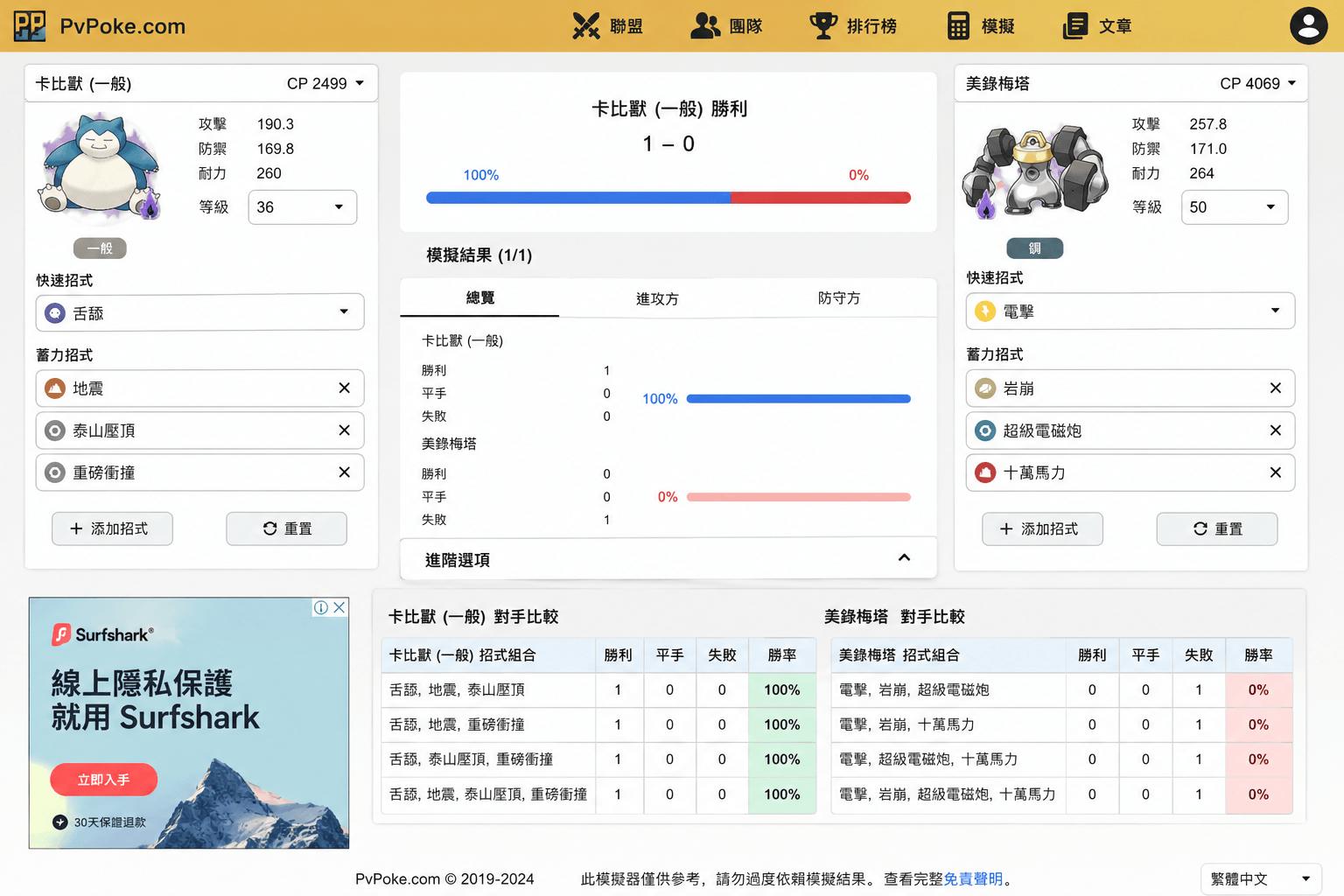

Q3:我該如何模擬對戰,測試招式組合到底好不好用?
強烈建議中高階玩家使用如 PvPoke 等專業對戰模擬工具。
具體實戰範例 :在 PvPoke 設定大師聯盟,雙方各開一盾的情境 下,你可以清晰看到:如果你的卡比獸帶「地震」,在面對滿血的美錄梅塔時,可以穩穩吃下勝利;但如果帶「蠻力」,發動後會觸發自身降防禦的副作用,若對手立刻開盾擋下,你反而會被對方後續的普攻反殺。這就是模擬器能帶給你的「預判優勢」。
PvPoke 對戰模擬工具測試卡比獸配招與美錄梅塔實戰勝率
