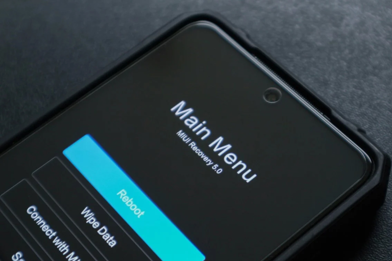

Der Xiaomi Recovery Mode läuft unabhängig vom normalen Android-System und kann deshalb auch geöffnet werden, wenn MIUI oder HyperOS nicht mehr vollständig startet. Je nach Modell und Systemversion kann auf dem Bildschirm „MIUI Recovery 5.0“, „Xiaomi HyperOS Recovery“ oder lediglich ein Recovery-Hauptmenü erscheinen.
Wenn Sie versehentlich in diesem Menü gelandet sind, sollten Sie zunächst nur nicht-destruktive Optionen verwenden. „Reboot“ startet das Gerät neu, während „Safe Mode“ – sofern angeboten – Drittanbieter-Apps vorübergehend deaktiviert. „Wipe Data“ ist dagegen ein Werksreset und löscht die lokalen Benutzerdaten.
MIUI Recovery 5.0
MIUI Recovery 5.0

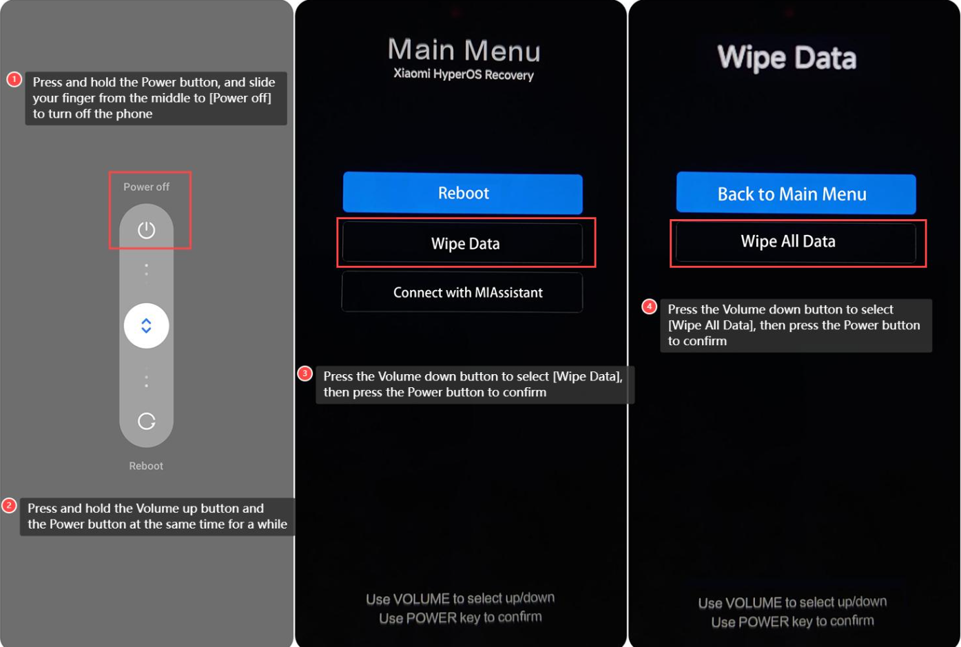

Schritt 1: Schalten Sie das Xiaomi-, Redmi- oder POCO-Gerät vollständig aus.
Schritt 2: Halten Sie gleichzeitig die Lauter-Taste und die Ein-/Aus-Taste gedrückt.
Schritt 3: Wenn das Xiaomi-, Redmi- oder POCO-Logo erscheint, lassen Sie die Ein-/Aus-Taste los. Halten Sie die Lauter-Taste gegebenenfalls noch kurz gedrückt, bis das Recovery-Menü erscheint.
Schritt 4: Navigieren Sie im Menü mit den Lautstärketasten und bestätigen Sie eine Auswahl mit der Ein-/Aus-Taste.

Schritt 1: Wählen Sie im Recovery-Menü „Wipe Data“.
Schritt 2: Wählen Sie „Wipe All Data“.
Schritt 3: Bestätigen Sie den Löschvorgang nur, wenn Sie den Datenverlust akzeptieren.
Schritt 4: Kehren Sie anschließend zum Hauptmenü zurück und wählen Sie „Reboot“.

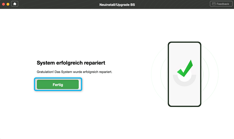

Schritt 5: Automatische Behebung: Die Reparatur dauert meist nur wenige Minuten. Bei Abschluss erscheint eine Bestätigung.
System fertig neuinstallieren
