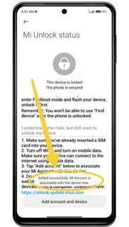

Schritt 5: Xiaomi-Konto mit dem Gerät verknüpfen
Öffnen Sie in den Entwickleroptionen den Punkt:
Mi Unlock-Status, Geräteentsperrungsstatus oder eine ähnlich bezeichnete Option.
Wählen Sie „Konto und Gerät hinzufügen“.
Mi Unlock Status – Xiaomi-Konto mit dem Gerät verknüpfen
Bei einigen Geräten sollte dieser Schritt über mobile Daten und nicht über WLAN durchgeführt werden. Verwenden Sie dasselbe Xiaomi-Konto, mit dem Sie sich später im Mi Unlock Tool anmelden.

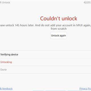

Schritt 11: Angezeigte Wartezeit abwarten
Erscheint eine Meldung wie „Please unlock after … hours“, schließen Sie den Vorgang zunächst.
Mi Unlock zeigt Wartezeit beim Xiaomi Bootloader Unlock
Während der Wartezeit sollten Sie:
Versuchen Sie nach Ablauf des angezeigten Countdowns erneut, das Gerät im Fastboot-Modus mit Mi Unlock zu entsperren.

1. Kann man die Xiaomi-Bootloader-Wartezeit wirklich umgehen?
Eine zuverlässige und allgemein verfügbare Methode gibt es nicht. Wenn Mi Unlock einen Countdown anzeigt, wird die Freigabe normalerweise serverseitig durch Xiaomi kontrolliert. Warten Sie die angezeigte Zeit ab und ändern Sie währenddessen weder das Xiaomi-Konto noch die Gerätebindung. Angebote, die eine sofortige Entsperrung durch modifizierte Tools versprechen, können unsicher sein.
2. Werden beim Entsperren des Xiaomi Bootloaders alle Daten gelöscht?
Sie sollten mit einem vollständigen Werksreset rechnen. Das Löschen der Nutzerdaten ist ein Sicherheitsmechanismus, der verhindern soll, dass jemand durch das Entsperren des Bootloaders Zugriff auf bereits gespeicherte persönliche Daten erhält. Erstellen Sie deshalb vorher ein vollständiges Backup.
3. Kann iMobie DroidKit den Xiaomi Bootloader entsperren?
Nein. iMobie DroidKit ist kein Ersatz für das Xiaomi Mi Unlock Tool und entfernt keine von Xiaomi festgelegte Bootloader-Wartezeit. iMobie DroidKit kann bei unterstützten Geräten zur Entfernung einer vergessenen Android-Bildschirmsperre oder für andere Android-Probleme verwendet werden. Für die eigentliche Bootloader-Entsperrung benötigen Sie den offiziellen Xiaomi-Prozess.
Eine Xiaomi-Bootloader-Wartezeit lässt sich nicht zuverlässig umgehen. Zeigt Mi Unlock einen Countdown an, sollten Sie denselben Xiaomi-Account weiterverwenden und die angegebene Zeit abwarten.
