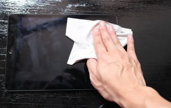

1. Physische Verbindung prüfen und reinigen (Smart/Magic Keyboard)
Die Verbindung zwischen iPad und Tastaturen wie dem Smart Keyboard oder Magic Keyboard wird über den Smart Connector hergestellt – die drei kleinen Metallkontakte an der Rückseite oder Kante Ihres iPads. Schon kleinste Staub- oder Schmutzpartikel können hier die Kommunikation stören.
Trennen Sie die Tastatur vom iPad.
Inspizieren Sie die Kontakte: Überprüfen Sie die Pins an der Tastatur und die Kontaktpunkte am iPad sorgfältig auf Verunreinigungen.
Reinigen Sie die Kontakte: Verwenden Sie ein weiches, trockenes und fusselfreies Tuch (z. B. ein Mikrofasertuch), um die Kontakte vorsichtig abzuwischen.
Verbinden Sie die Tastatur erneut und prüfen Sie die Funktion.
Profi-Tipp aus der Praxis: Für die drei kleinen Vertiefungen des Smart Connectors am iPad selbst, die ein Tuch schlecht erreicht, hat sich in unseren Tests eine saubere, trockene Zahnbürste als sehr effektiv erwiesen, um festsitzenden Staub sanft zu entfernen.
Wichtiger Hinweis: Vermeiden Sie unbedingt Feuchtigkeit, Reinigungsmittel oder spitze Gegenstände, da diese die empfindlichen Kontakte dauerhaft beschädigen können.

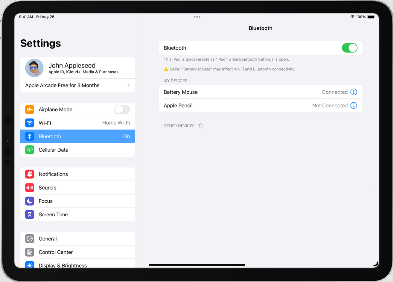

3. Bluetooth-Verbindung zurücksetzen (für Bluetooth-Tastaturen)
Wenn Ihre externe Tastatur am iPad nicht geht, liegt das Problem oft in der drahtlosen Verbindung. Wenn sich die Tastatur nicht koppeln lässt, hilft es, die Verbindung komplett zu erneuern.
1. Öffnen Sie die App Einstellungen > Bluetooth.
ipad bluetooth
ipad bluetooth
2. Tippen Sie auf das „i“-Symbol neben Ihrer Tastatur in der Liste „Meine Geräte“.
3. Wählen Sie „Dieses Gerät ignorieren“ und bestätigen Sie.
ipad Dieses Gerät ignorieren
4. Schalten Sie Bluetooth am iPad für einige Sekunden aus und wieder ein.
5. Versetzen Sie Ihre Tastatur in den Kopplungsmodus (meist durch langes Drücken einer bestimmten Taste) und verbinden Sie sie erneut über das Bluetooth-Menü.
Hinweis aus unseren Tests: Manchmal reichte das reine Umschalten von Bluetooth nicht aus. Ein vollständiger Neustart des iPads, nachdem das Gerät ignoriert wurde, sorgte in hartnäckigen Fällen für eine zuverlässig saubere Neuverbindung.
