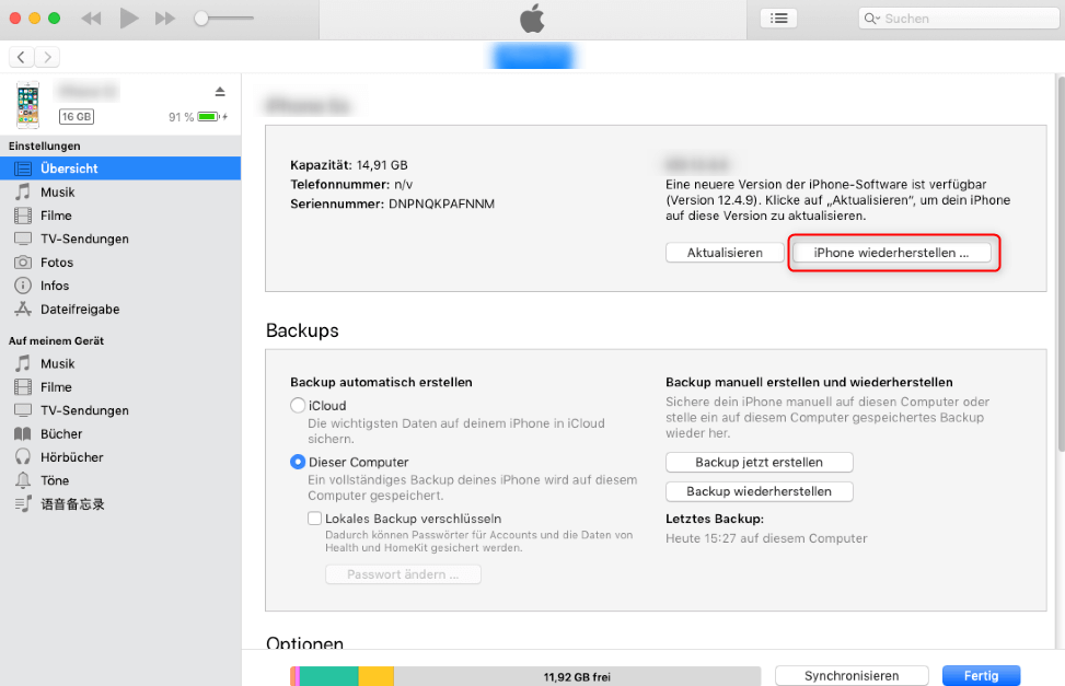

Nur bei ungültigen Aktivierungsinformationen: Recovery-Modus prüfen
Wenn ausdrücklich angezeigt wird, dass die Aktivierungsinformationen ungültig waren oder nicht vom Gerät abgerufen werden konnten, empfiehlt Apple eine Wiederherstellung über den Recovery-Modus.
Datenrisiko: Wenn Sie im Recovery-Modus „Wiederherstellen“ wählen, wird iOS neu installiert und das Gerät gelöscht. Verwenden Sie diese Option deshalb erst nach den oben genannten Netzwerk-, Server- und Computerprüfungen.
Wenn im Recovery-Modus sowohl Aktualisieren als auch Wiederherstellen angeboten werden und noch kein Update versucht wurde, prüfen Sie zunächst die Update-Option. Ist eine vollständige Wiederherstellung erforderlich, erstellen Sie – soweit noch möglich – vorher ein Backup.
Über iTunes iPad wiederherstellen
