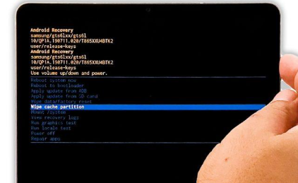

  4. Avec les boutons de volume, sélectionnez Wipe cache partition.
    Sélectionner Wipe cache partition sans réinitialiser la tablette Samsung
  5. Validez avec le bouton Marche/Arrêt.
  6. Confirmez si le système le demande.
  7. Choisissez ensuite Reboot system now.
Vérifiez attentivement la ligne sélectionnée : choisissez Wipe cache partition et non Wipe data/factory reset. Cette dernière option efface les données de la tablette.

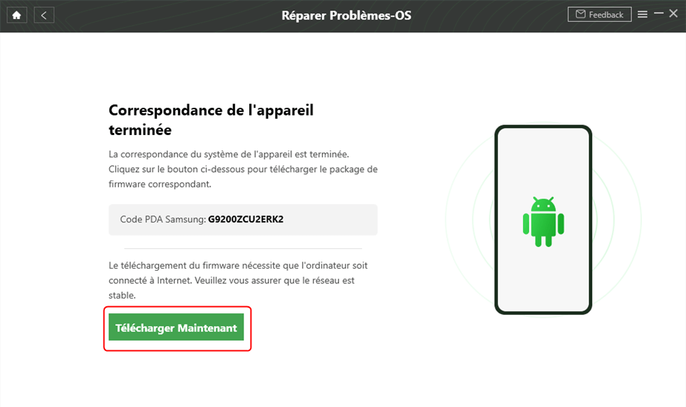

Étape 3 : DroidKit identifie ou demande le code PDA nécessaire pour trouver le firmware correspondant à votre appareil.
Correspondance d'appareil terminée
Correspondance d’appareil terminée
