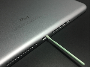

4.Nettoyez la borne de charge
Lors de l’utilisation quotidienne, la borne de charge de l’iPad a tendance à accumuler de la poussière, des poils et divers débris. Ces substances étrangères peuvent gêner la connexion normale entre le chargeur et l’iPad, entraînant des problèmes de chargement, bien que l’appareil puisse toujours détecter le chargeur.
Avant de commencer le nettoyage, éteignez le téléphone portable. Utilisez une brosse douce pour nettoyer délicatement la borne de charge. Vous pouvez également utiliser un réservoir d’air comprimé pour chasser la poussière de la borne de charge.
Cependant, tout au long du processus de nettoyage, évitez d’utiliser des outils pointus pour éviter tout dommage supplémentaire.
