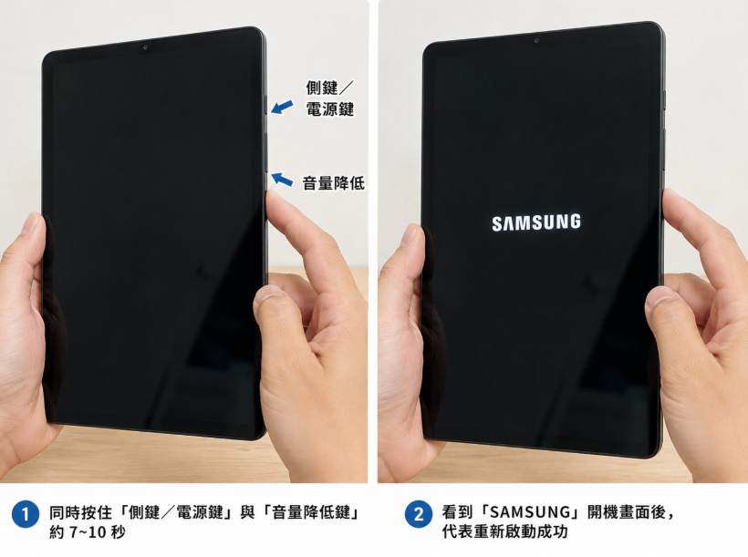

方法二、強制重新啟動三星平板
適用場景:螢幕黑屏或沒有反應,但平板仍可能處於開機狀態。
資料影響:一般強制重新啟動不會刪除照片、App 或其他個人資料。
優先級:排除供電問題後,這是最值得先嘗試的方法之一。
Samsung 目前對 Galaxy 手機和平板提供的常見強制重新啟動方式,是同時長按側鍵/電源鍵 + 音量降低鍵,直到裝置關閉並重新啟動。
Samsung Galaxy Tab 黑屏後按住側鍵與音量降低鍵強制重新啟動
如果強制重新啟動後平板恢復正常,不需要立刻執行恢復原廠設定。先使用一段時間觀察;如果黑屏持續反覆出現,再進行下一步排查。

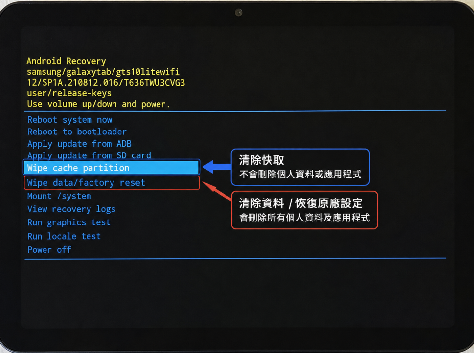

方法四、進入 Recovery Mode,先避免直接恢復原廠
適用場景:三星平板可以開機,但卡在 Samsung Logo、反覆啟動或一般重新啟動無法解決。
資料影響:進入 Recovery Mode 本身不等於刪除資料;但選擇「Wipe data/factory reset」會清除平板本機資料。
建議:Factory Reset 應作為後段手段,而不是第一次進入 Recovery Mode 就執行。
不同 Galaxy Tab 型號進入 Recovery Mode 的按鍵方式可能不同。部分較新的裝置還可能需要先使用 USB 線連接電腦,因此開始前最好確認自己的平板型號。
Samsung Galaxy Tab Recovery Mode 中的快取與恢復原廠選項
只有在其他方法都無效,而且已確認可以接受資料被清除時,才考慮「Wipe data/factory reset」。Factory Reset 會刪除平板本機的 App、設定與個人資料,而且重新設定裝置時可能還需要驗證先前使用的 Google 帳戶。
如果裝置並非完全黑屏,而是一直停留在 Samsung Logo,可以查看三星手機和平板卡在開機畫面的專門處理方法,避免一開始就清除資料。

三星平板卡在 Samsung 開機畫面怎麼辦?
先嘗試強制重新啟動。如果仍停在 Samsung Logo,可以依實際 Galaxy Tab 型號進入 Recovery Mode,若選單提供「Wipe cache partition」,可先嘗試清理系統快取再重新啟動。不要一開始就選擇「Wipe data/factory reset」,因為 Factory Reset 會清除平板本機資料。
強制重新啟動 Samsung Galaxy Tab 會刪除資料嗎?
一般不會。使用側鍵/電源鍵搭配音量降低鍵進行 Force Restart,作用是重新啟動裝置,不等於恢復原廠設定,因此正常情況下不會刪除照片、App 或其他個人資料。
Recovery Mode 修復三星平板黑屏會刪除資料嗎?
單純進入 Recovery Mode 不會自動刪除資料,但不同選項的影響完全不同。「Wipe cache partition」主要處理系統快取,而「Wipe data/factory reset」會恢復原廠並清除平板本機資料。因此操作前要確認目前選中的項目,不要把兩者混淆。
