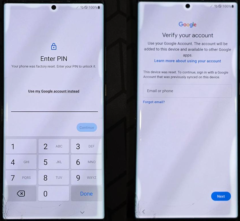

    Factory Reset Protection ist eine in Android integrierte Diebstahlschutzfunktion. Sie soll verhindern, dass ein verlorenes oder gestohlenes Smartphone nach einem unbefugten Zurücksetzen einfach neu eingerichtet und weiterverwendet werden kann.
    Der Geräteschutz wird in der Regel aktiv, wenn auf dem Android-Handy ein Google-Konto und eine Displaysperre eingerichtet sind. Wird das Gerät anschließend über den Recovery-Modus, die Gerätetasten oder per Fernzugriff zurückgesetzt, kann Android während der Neueinrichtung eine Eigentumsbestätigung verlangen.
    In diesem Fall müssen Sie normalerweise:
    Google bestätigt, dass ein geschütztes Gerät nach dem Zurücksetzen nur mit einem zuvor verknüpften Google-Konto oder der bisherigen Displaysperre wieder eingerichtet werden kann.
    Wann erscheint die FRP-Sperre?
    Die Google-Kontoverifizierung erscheint besonders häufig, wenn:
    1. das Android-Gerät über den Recovery-Modus zurückgesetzt wurde,
    2. die Gerätedaten über „Mein Gerät finden“ gelöscht wurden,
    3. das Google-Konto vor dem Werksreset nicht entfernt wurde,
    4. ein gebrauchtes Smartphone noch mit dem Konto des Vorbesitzers verbunden ist,
    5. Sie die Zugangsdaten des zuvor verwendeten Google-Kontos vergessen haben.
    Ein weiterer Werksreset entfernt die FRP-Sperre normalerweise nicht. Die Kontoverifizierung bleibt bestehen, bis die Eigentumsprüfung erfolgreich abgeschlossen wurde oder eine kompatible FRP-Lösung verwendet wird.
    Google-Kontoverifizierung nach einem Werksreset auf einem Android-Gerät
