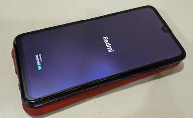

Ihr Redmi-Handy startet ständig neu, bleibt am Xiaomi- oder Redmi-Logo hängen oder kommt nach einem HyperOS-Update nicht mehr bis zum Startbildschirm? Dann befindet sich das Gerät wahrscheinlich in einem sogenannten Bootloop.
Ein Redmi-Bootloop kann durch ein fehlerhaftes Systemupdate, eine inkompatible App, beschädigte Systemdateien oder ein Hardwareproblem verursacht werden. In vielen Fällen lässt sich das Problem mit einem erzwungenen Neustart, dem abgesicherten Modus oder dem Recovery-Modus beheben.
Redmi Bootloop
