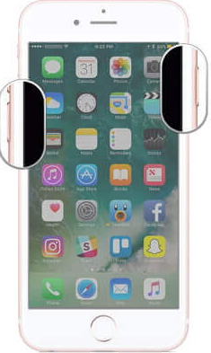

Methode 1: Erzwungener Neustart
Dies ist der erste und sicherste Schritt. Er unterbricht nur kleine Softwarefehler, hat aber bei einem echten Bootloop eine geringe Erfolgsquote. Da keine Daten gelöscht werden, ist es den Versuch immer wert.
Für iPhone 8 oder neuer (inkl. iPhone X, 11, 12, 13, 14, 15): Drücken Sie kurz die Lauter-Taste, dann kurz die Leiser-Taste. Halten Sie anschließend die Seitentaste gedrückt, bis das Apple-Logo erscheint.
