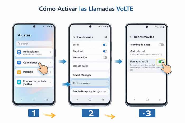

La tecnología VoLTE (Voz sobre LTE) permite que tus llamadas viajen por la misma red de datos 4G/LTE de alta velocidad. Es el estándar actual. Sin embargo, una actualización del sistema Android o un cambio en la red del operador pueden desactivar esta función, provocando que tu celular no realiza llamadas a pesar de tener cobertura 4G completa. Esta fue precisamente la solución para Laura.
Cómo verificar y activar VoLTE:
  1. Abre Ajustes en tu celular.
  2. Ve a Redes e Internet > Red móvil(en otras marcas como Samsung, la ruta es Conexiones > Redes móviles). La ruta exacta puede variar, pero siempre estará dentro de las configuraciones de tu red celular.
  3. Busca una opción llamada“Llamadas VoLTE”o“Modo 4G LTE mejorado”.
  4. Asegúrate de que el interruptor esté activado. Si ya lo estaba, desactívalo, espera 10 segundos y vuelve a activarlo.
Cómo activar las llamadas VoLTE
