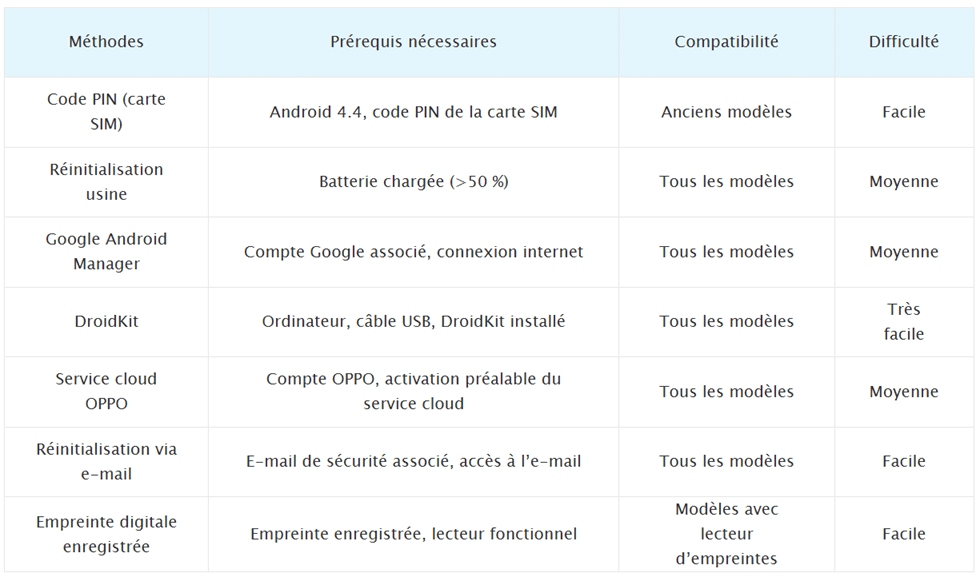

Avant de commencer : quelle méthode choisir ?
Avant toute manipulation, vérifiez deux éléments : avez-vous une sauvegarde récente et connaissez-vous le compte Google déjà utilisé sur le téléphone ? Ces vérifications sont importantes car la plupart des méthodes permettant réellement de supprimer un code oublié réinitialisent l’OPPO Reno.
Votre situation Méthode recommandée Données conservées ? Condition principale
Vous voulez une procédure guidée sur ordinateur DroidKit Non sur OPPO PC/Mac + câble USB
Vous acceptez une réinitialisation locale Recovery OPPO Non Boutons physiques accessibles
Le téléphone est associé à votre compte Google Google Localiser Non Compte Google + Find Hub activé + connexion réseau
Vous utilisiez autrefois OPPO/HeyTap Cloud en France Ne plus compter sur cette méthode Service HeyTap Cloud arrêté pour les comptes européens depuis juin 2026
Ancien OPPO avec une option de récupération affichée « Mot de passe oublié » si réellement proposé Variable Ancien système uniquement
Avant de réinitialiser : vérifiez le mot de passe du compte Google associé au téléphone sur un autre appareil. Après un Factory Reset, Android peut demander ce compte pendant la configuration afin de confirmer que vous êtes bien le propriétaire du téléphone.

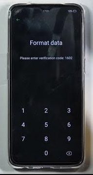

Méthode 2. Réinitialiser OPPO Reno avec le mode Recovery
La méthode Recovery est une solution officielle particulièrement utile lorsque l’OPPO Reno est totalement bloqué. Elle permet de restaurer l’appareil à son état d’usine sans avoir besoin d’ouvrir Android.
Cette méthode efface les données de la mémoire interne. Elle ne permet pas de retirer uniquement le code tout en conservant les photos, applications ou paramètres qui n’ont pas été sauvegardés.
Étapes sur de nombreux modèles OPPO Reno
L’interface peut légèrement varier selon le Reno et la version de ColorOS. Sur plusieurs modèles Reno officiels, OPPO indique la procédure suivante :
  1. Éteignez complètement l’OPPO Reno.
  2. Maintenez simultanément Power et Volume bas pendant environ 5 secondes.
  3. Lorsque Recovery apparaît, choisissez English si le choix de langue est proposé.
  4. Sélectionnez Format data ou l’option d’effacement équivalente affichée sur votre modèle.
  5. Si un code de vérification à 4 chiffres est affiché directement à l’écran, recopiez ce code pour confirmer.
  6. Touchez Format puis confirmez avec OK.
  7. Attendez la fin de la réinitialisation puis redémarrez le téléphone.
Formater un OPPO Reno depuis le mode Recovery après oubli du code
Le code de vérification affiché dans Recovery n’est pas votre ancien code d’écran. Sur certains OPPO, le système affiche lui-même un code temporaire à recopier pour confirmer le formatage. Si votre interface demande autre chose, suivez les indications de votre modèle plutôt que de forcer la procédure.
