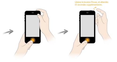

  • Connectez l’iPhone à l’ordinateur et éteignez-le en lançant iTunes.
  • Appuyez simultanément sur le bouton d’alimentation et le bouton principal pendant 10 secondes.
Redémarrage de l’iPhone

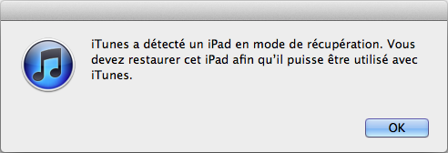

  • Conservez l’appui sur le bouton principal jusqu’à l’apparition d’un message qui vous indique que votre iPhone est en mode de récupération.
iPhone en mode DFU
iPhone en mode DFU
