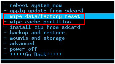

小米清除資料/回復原廠設定
小米清除資料/回復原廠設定
進入 Recovery 後,可以先選擇「Reboot」或「Reboot to System」重新啟動手機。
注意:如果選單中沒有獨立的「Wipe Cache」,不要將「Wipe Data」當作清除快取使用。「Wipe Data/Wipe All Data」會清除 App、設定、照片及其他本機資料。小米官方 Recovery 說明也將該選項定義為完整清除裝置資料。

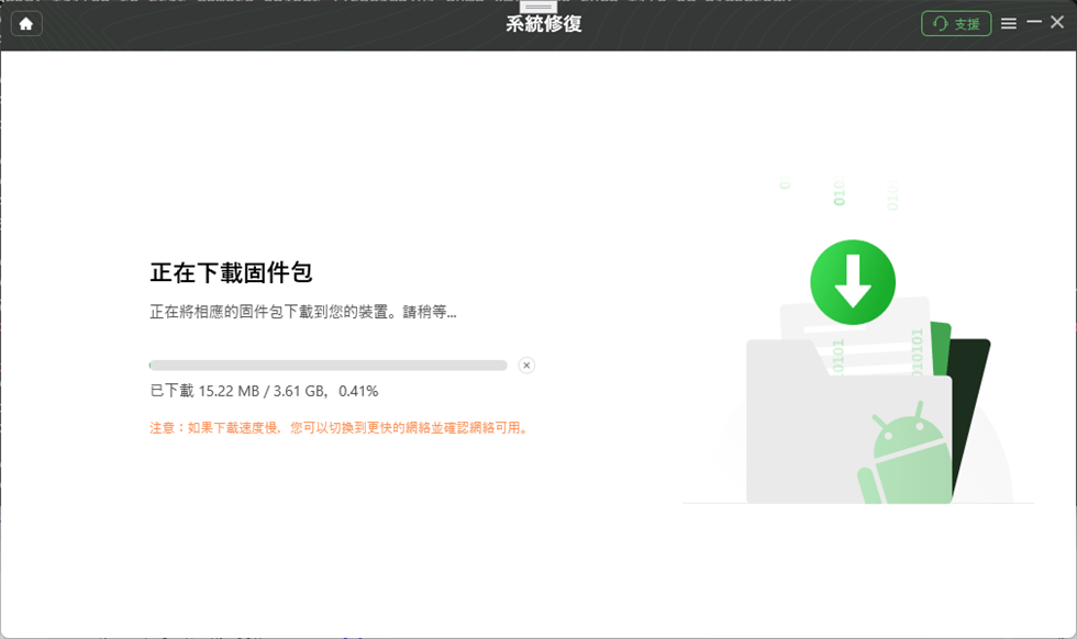

04 DroidKit 會開始偵測你的型號,並開始自動下載固件包。
自動下載固件包
自動下載固件包

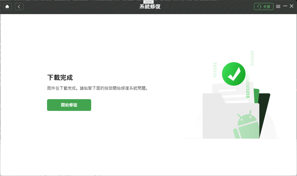

05 一旦下載成功,便會出現「下載完成的提示」,隨後按下「開始修復」繼續進行流程。
固件包下載完成
固件包下載完成

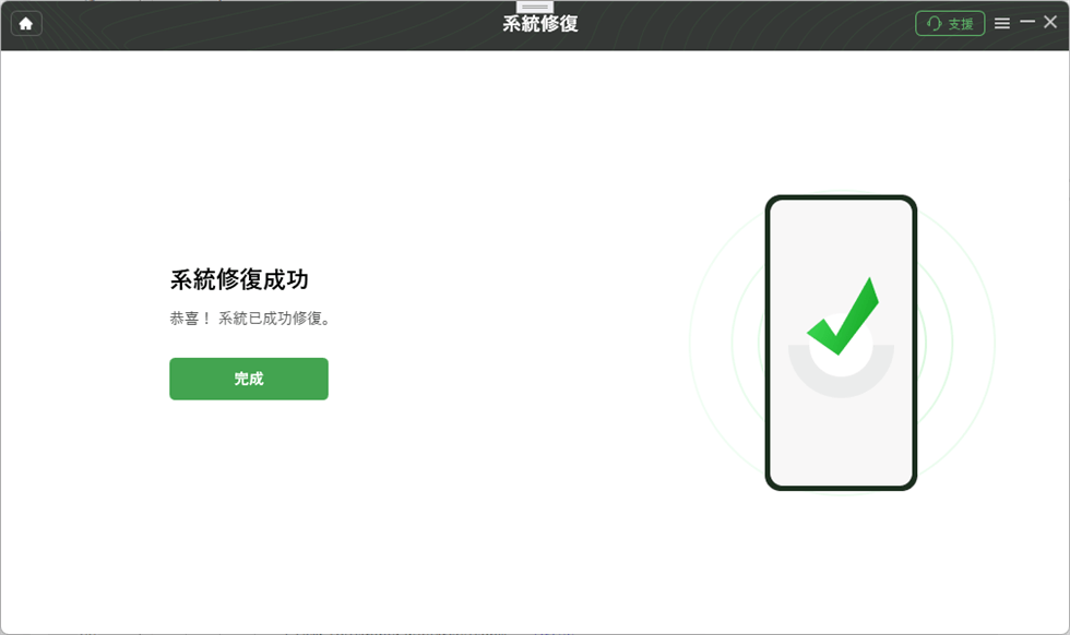

07 正當你準備開始計算他需要多久才會修好之時,他便會成功跳出「系統修復成功」的提示啦!之後只要點下「完成」便可結束整個程序囉。
修復成功
修復成功

  3. 進入 Recovery 後選擇「Wipe Data」。
  4. 選擇「Wipe All Data」。
  5. 再次確認清除。
  6. 完成後選擇「Reboot」。

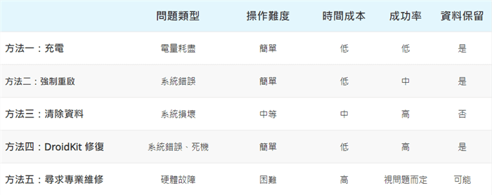

小米手機死機解決方法比較
方法 適合問題 操作難度 是否刪除資料
充電與線材檢查 低電量、供電異常 簡單
強制重啟 暫時卡住、黑屏 簡單
退出 Recovery/Fastboot 卡在特殊模式 簡單
移除 App、清理空間 進入系統後頻繁死機 簡單
DroidKit 系統修復 開機循環、系統損壞 中等 可能
恢復原廠設定 嚴重系統資料錯誤 中等
授權維修 電池、螢幕或主機板故障 視維修項目而定
