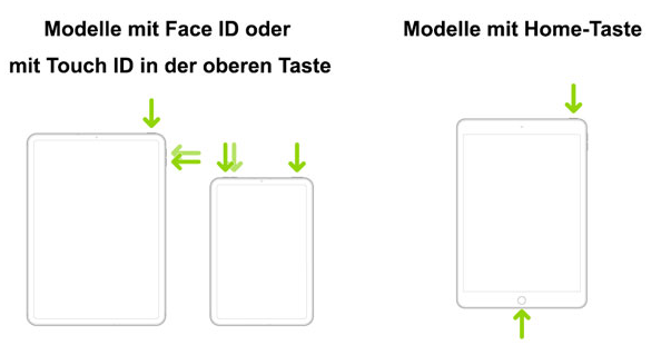

iPad neu starten
iPad neu starten
Für iPads ohne Home-Button (z. B. iPad Pro, neuere iPad Air/mini):
1. Drücken Sie kurz die Lauter-Taste und lassen Sie sie sofort wieder los.
2. Drücken Sie kurz die Leiser-Taste und lassen Sie sie sofort wieder los.
3. Halten Sie die obere Taste (Ein/Aus-Taste) gedrückt, bis das Apple-Logo erscheint.
Für iPads mit Home-Button (z. B. iPad Standardmodelle, ältere iPad Air/Pro/mini):
1. Halten Sie die Home-Taste und die obere Taste (Ein/Aus-Taste) gleichzeitig gedrückt.
2. Halten Sie beide Tasten gedrückt, bis das Apple-Logo auf dem Bildschirm erscheint.
Wenn das Apple-Logo erscheint, haben Sie es geschafft! Lassen Sie das iPad vollständig hochfahren und weiter laden. Wenn sich auch nach diesem Schritt nichts tut, deutet dies auf ein tieferliegendes Problem hin.
