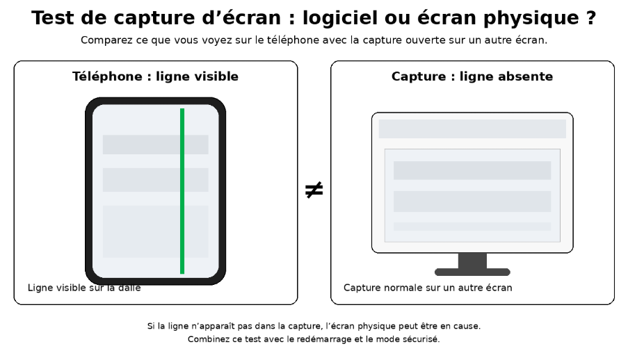

Test 1. Faites une capture d’écran
Lorsque la ligne est visible, faites une capture d’écran puis ouvrez cette image sur un ordinateur, une tablette ou un autre téléphone.
Comparer une ligne verticale sur l’écran Android avec une capture d’écran
Important : le test de capture d’écran est un indice, pas une preuve à lui seul. Vérifiez également ce qui se passe au redémarrage et en mode sécurisé avant de conclure.
