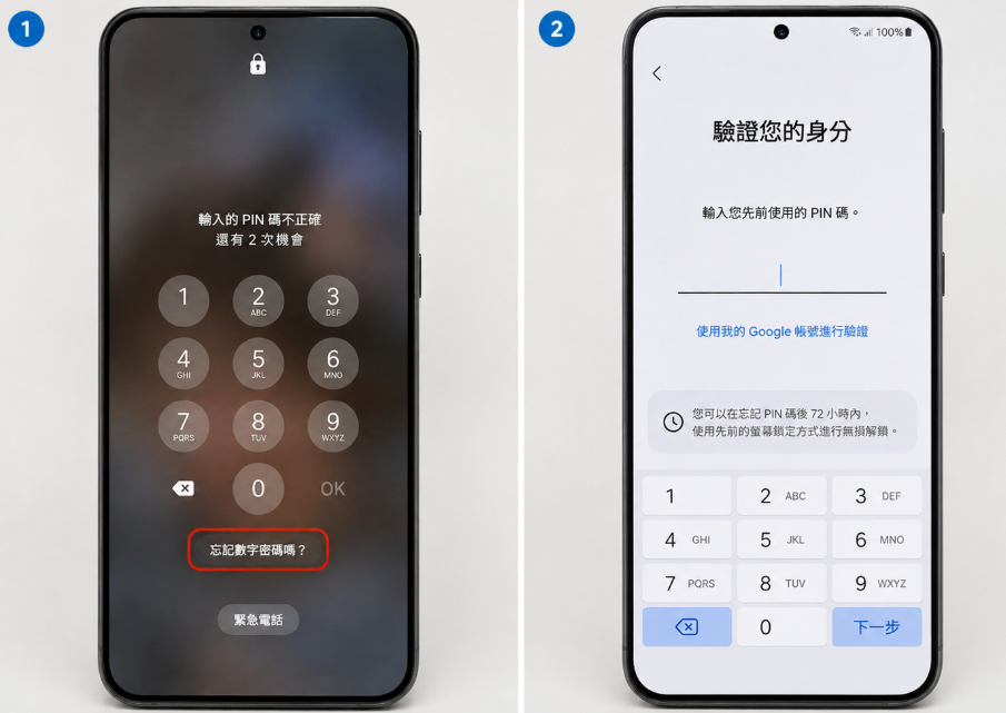

方法 1:72 小時內使用先前的螢幕密碼
Samsung 會在修改螢幕鎖後暫時保留先前的鎖定資訊 72 小時。如果新密碼忘記了,可以按照以下流程處理:
  1. 在 Galaxy 鎖定畫面輸入密碼,直到出現「忘記數字密碼嗎?」、「忘記密碼?」或「忘記圖形?」。
  2. 點擊對應的「忘記」選項。
  3. 輸入更改之前所使用的 PIN、密碼或圖形。
    Samsung Galaxy 忘記 PIN 後使用先前的螢幕密碼解鎖
  4. 驗證成功後,重新選擇螢幕鎖定類型。
  5. 設定新的 PIN、密碼或圖形並再次確認。
注意:這項功能只有特定 One UI 版本與符合條件的裝置才會出現。如果已經超過 72 小時,或完全不記得上一組密碼,就需要繼續下面的方法。

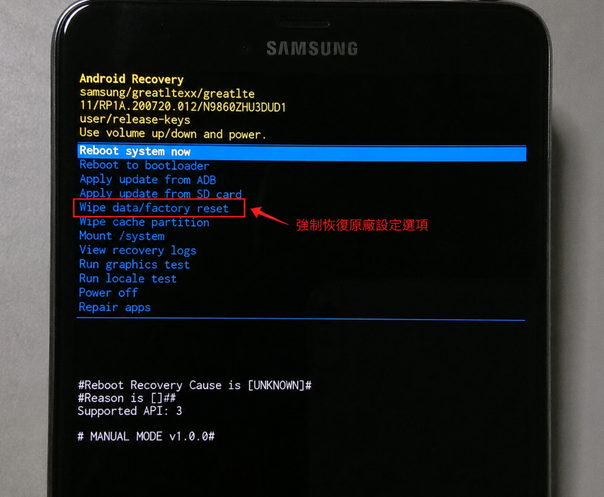

方法 2:透過 Recovery Mode 強制恢復原廠設定
如果無法進入 Galaxy 系統,可以透過 Android Recovery 執行「Wipe data/factory reset」。不同 Galaxy 型號進入 Recovery Mode 的按鍵組合可能不同;許多較新的 Samsung 裝置還可能需要先使用 USB 線連接電腦。
  1. 讓手機有足夠電量,然後將 Galaxy 完全關機。
  2. 依實際 Samsung 型號進入 Recovery Mode。常見新款 Galaxy 會使用音量提高鍵 + 側鍵/電源鍵,部分機型需先連接 USB。
  3. 看到 Android Recovery 選單後,使用音量鍵移動到「Wipe data/factory reset」。
    Samsung Galaxy Recovery Mode 的 Wipe data factory reset 選項
  4. 按下電源鍵確認。
  5. 再次確認要執行 Factory data reset。這一步之後,本機資料會被清除。
  6. 完成後選擇「Reboot system now」重新啟動。
