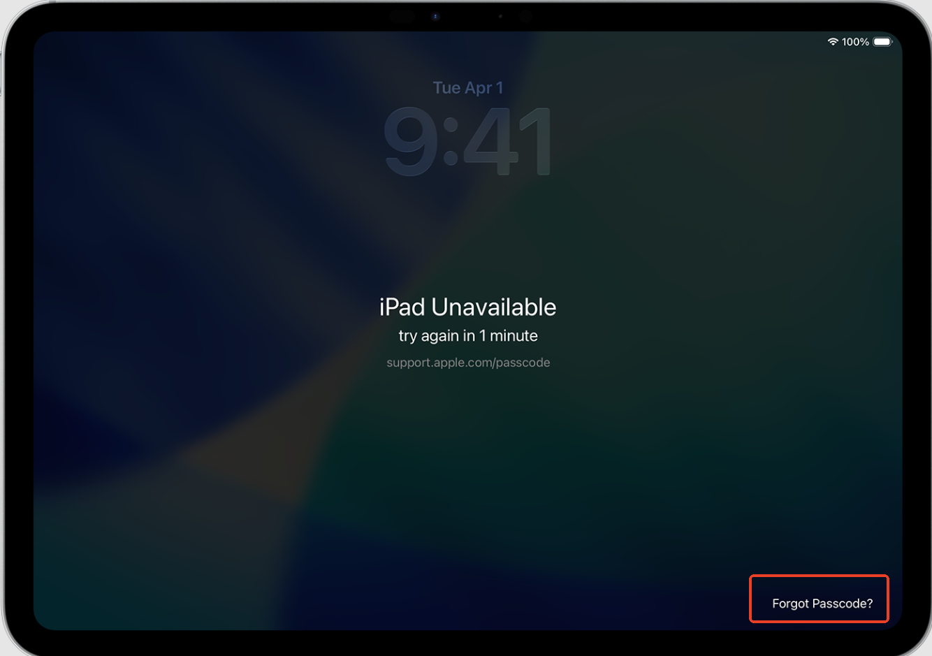

Bilgisayar Olmadan iPad Nasıl Sıfırlanır?
iPadOS 15.2 ve üzeri sürümlerde, gerekli koşullar sağlanıyorsa kilit ekranındaki Forgot Passcode? seçeneğini kullanarak bilgisayar olmadan iPad’i silebilirsiniz.
Ancak bu yöntem gerçek anlamda “Apple Hesabı olmadan” çalışmaz. Apple’ın güncel yöntemi, cihazdan çıkış yapmak için Apple Hesabı parolanızı girmenizi gerektirir.
Bu yöntemin çalışması için genellikle:
1. iPad Unavailable ekranında Forgot Passcode? seçeneğine dokunun.

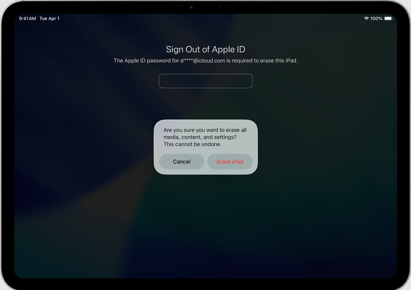

    2. Start iPad Reset seçeneğini seçin.
    3. Cihazda kullanılan Apple Hesabı parolasını girin.
    4. Erase iPad seçeneğini onaylayın.
    5. iPad yeniden başladıktan sonra cihazı tekrar kurun ve varsa yedeğinizi geri yükleyin.
    Apple Hesabı parolanızı bilmiyorsanız: Bu yönteme devam edemezsiniz. Önce Apple Hesabı parola kurtarma seçeneklerini kullanın veya bilgisayarla Recovery Mode yöntemini değerlendirin.
